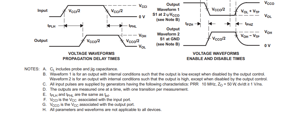

您好,
数据表?的 PRR 含义是 脉冲重复率还是其他定义?
    PRR 实际上表示"脉冲重复率"、但它通常称为"脉冲重复频率"。
    它应该显示"PRR10MHz"。
