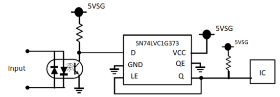

我的客户考虑以下电路。
 在该电路上、上电后、该输出是否为以下逻辑波形? 请告诉我。
他希望:
当 D 引脚的输入在加电后变为高电平、此 SN74LVC1G373在 Q 引脚上输出高电平至低电平、并保持低电平。
如果您有任何替代解决方案、请告知我们。
