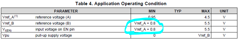

我 的客户现在正在使用 LSF0108。 您知道、该器件可支持1.2V 至1.8V 的电压 变化。 我的客户使用该器件 实现1.05V 至1.8V 的电压变化。 我们是否需要将 Vref_B 保持 在高于1.85V 的水平?  +0.8V 的原因是什么? 谢谢。
    电压差必须达到导通晶体管的阈值电压。 请参阅 [常见问题解答] LSF 转换器如何工作?
    请注意、可以将 Vref_B/EN 上的电阻器连接到任何更高的电压、同时将数据上拉电阻器保持在1.8V
    大家好、Clemens、
    感谢 您的支持。  您能否分享更多有关 将 Vref_B/EN 上的电阻器连接到任何更高电压的信息、同时将数据上拉电阻器保持在1.8V
    如果要进行 1.05V 至1.8V 电压更改、如何进行设置? 您可以帮助分享 该参考 设计吗? 谢谢。
    kΩ 您在电路中有任何其他电压(2.5V、3.3V 或5V)、只需将200 k Ω 电阻器连接到那里。
    大家好、Clemens、
    谢谢。 那么、为什么该器件可以支持1.2V->1.8V 、如下所示? 在 Excel 中 、Vref_B/EN 应 比 Vref A 大0.8V。谢谢。
    您好、Frank、
    在上述情况下、LSF0102上的偏置电压过低、将导致通道钳位电压降至~1V (1.8V - 0.8V)。 由于 LSF0102两侧都有上拉电阻器、因此电路将继续正常工作。
    实际上、该器件没有固定的阈值电压。 由于存在多个变量、阈值电压略有变化、其值可介于0.5V 和0.8V 之间。  我们建议在电源之间保持最小1V 的差值、以便为偏置电路的运行留出足够的空间、并为此通道产生正确的钳位电压。 这在下行转换中尤其有用。 例如、如果您希望从5V 降压转换到1.8V、那么只要偏置电路正确、器件的1.8V 侧就不需要上拉电阻器。
    本视频系列中对此进行了详细介绍: 了解 LSF 系列双向多电压电平转换器
    尊敬的 Emrys:
    您是不是说这 是因为 A 侧、B 侧信号具有 上拉 电阻器、因此我们需要保持0.8V 或1V 电压间隙? 如果我们不使用 信号上拉 电阻器、我们需要使 Vref b>Vref a+1V、对吧? 谢谢、

    不、完全相反。
    由于您具有上拉电阻器、因此不正确的偏置不会导致任何问题。  如果您要移除上拉电阻器、则会看到不正确的输出。
