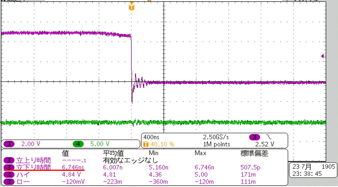

有时 Q 不响应 CLR 信号。
您能否检查以下波形?
CH1:A、CH2:Rext/Cext、CH3:CLR、CH4:Q
B 信号固定在 H 电平。
当 CLR 固定为 H 时、Q 对 A 信号做出响应。
有什么原因吗?
请给我你的建议。

    再看一下波形、我注意到波形的时间刻度为1。 CLR 波形的上升/下降时间是多少?
    虽然 A 和 B 具有施密特触发输入、并且不需要符合 https://www.ti.com/lit/an/scba004d/scba004d.pdf、但 CLR 引脚是常规 CMOS 输入、需要遵循这些建议。

    您好、Chade-San、
    采集 CLR 的波形。
    上升时间为605ns、下降时间为6.746ns。
    输入无噪声的信号。
    您能否根据此波形评论 Q 的运行情况?
    YUto Sakai
    您好、Sakai-San、
    是的、输入信号的上升时间肯定太慢。 查看 SN74LVC1G34的数据表可能会有所帮助:这应该会提供更多有关 CLR 引脚将具有的输入要求的详细信息。
    从 SN74LVC1G34的数据表中、您将需要上升时间为10ns/V 的输入信号
    这里也很难分辨、但您需要确保该信号上升到高于 VIH 规格(0.7 * 5V = 3.5V)、以便器件将其识别为逻辑高电平信号。
    一种可能的解决方案:您可以使用与 CLR 引脚串联的 SN74LVC1G17来处理慢速输入。
    乍得克罗斯比
