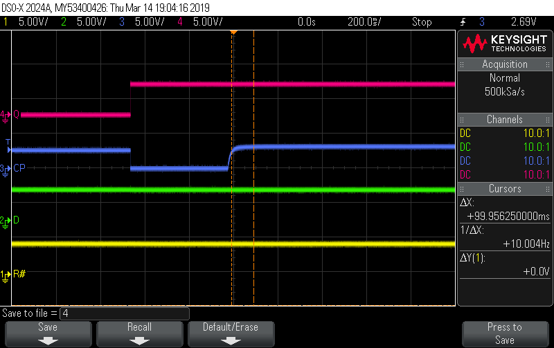

大家好、
在 D-FF 上、时钟的工作方式与它的工作方式相反。
Q 输出随着时钟下降而变化、而不是如 DS 中所述。
您能不能建议为什么?
Shlomi
e2e.ti.com/.../SN74LVC2G74DCTR.docx
    Shlomi、
    有趣。 该器件是正边沿触发式触发器、这意味着状态不应像您提到的那样随时钟的负边沿而变化。
    通道3上的探头设置是什么? 它是否以某种方式设置为反相?
    此外、我在此也有一些一般性问题。
    时钟为2.5V、而输出和 D 为5V? 我建议不要使用这个时钟的中间电平、因为 Q 不能保证触发。 VIH 为0.7Vcc、因此时钟必须至少为3.5V、才能使器件识别为高电平。
    上升沿非常慢。 使用200ms/div 的时间刻度时、我认为这大于~10ms、这也违反了5ns/V 的建议条件
    如果您更改了任何其他器件、这将会有所帮助。
    如果您有任何原理图、请分享。
