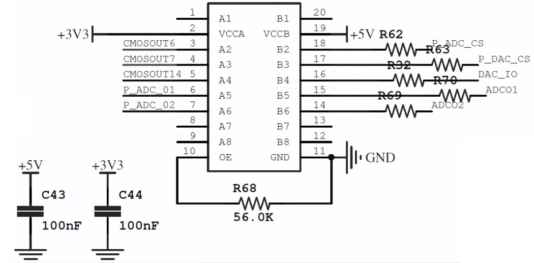

尊敬的 TI 社区:
我正在使用一个使用 TXDB0108将来自 Spartan-6 FPGA 的3.3V 线路升高到5V 的设计。
引脚分配很简单... GND 引脚接地、并通过(56k)电阻器连接到 OE 引脚。 VCCA (朝向 FPGA)为3.3V、而 VCCB 在5V 电源轨上。 最后、5V 侧的每个逻辑线路上都有额外的上拉电阻器。
FPGA 的逻辑线路为3.3V CMOS。 我能够成功地将这些信号应用到芯片的一侧、但是5V 侧上的相应线路保持在0V。
我知道驱动 TXDB0108上的引脚有一些要求、因此我想知道是否需要更改来自 FPGA 的逻辑线路的相关信息。
非常感谢您的帮助、
Ian

    如果您有用于显示输入和输出线路的范围、这将很有帮助。
    OE 引脚应连接到 Vcca 以启用、是将该线路驱动为高电平还是仅具有56k 下拉至 GND?
    我不建议在 IO 线路上使用外部上拉电阻器。
    请阅读应用手册:
    www.ti.com/.../scea054a.pdf

    请参阅以下原理图:
    其中输出线路上的电阻器为52欧姆。
    当我为器件加电时、VCCA 和 VCCB 符合规格。 我可以对 A2、A3和 A4应用3.3V 电压、B2-B4将保持低电平。
    从您描述的内容来看、我的问题似乎是 OE 必须与 VCCA 绑定。 你同意吗?
    此外、如果我想将 A5和 A6作为 FPGA 的输入运行、此配置是否仍然有效? (这是我理解的双向电平转换器的功能。)
    非常感谢您及时提供信息、
    Ian
    尊敬的 Ian:
    是的、OE 必须连接到 Vcca 才能启用器件 IO 通道通信。 现在、IO 通道全部处于 Hi-Z 状态
    TXB 是自动双向转换、可在同一器件中实现 A 到 B 或 B 到 A 的通信。 因此、可以将 A5、A6通道用作 FPGA 的输入、而其他通道用作输出。 您还可以将未使用的通道置于 GND。
