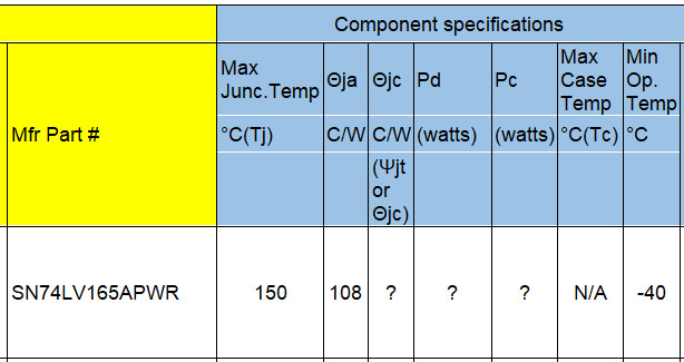

请帮助确认 SN74LV165A 的热性能信息
    Daniel、您好!
    数据表中提供了该信息:
    我们不对 PD 进行规格说明、但您可以使用 PD = CPD (Vcc)² f + ICC Vcc 来计算 PD、对于 PC、我假设您需要 ICC、这在数据表第6.5节的表格中。
