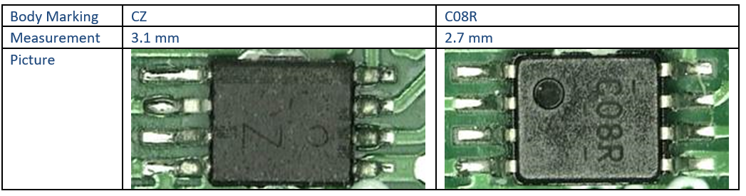

尊敬的先生/女士:
 根据 SN74LVC2G08DCUR 数据表、DCU VSSOP 封装的容差应在3.00至3.2 mm 之间。
我的一位客户具有这2个主体标记、但观察长度为3.1mm、另一个仅为2.7mm。 这是正常的吗?
根据 TI 建议的封装尺寸、2.7mm 是最小建议焊盘。 我是否知道我错过了任何 PCN、或者 TI 有任何应用手册/PCN、如上所示将宽度更改为2.7mm?
最好的 rgds
公里/小时
    嘿、KPK、
    尺寸没有变化、因此不会有 PCN 或应用手册。 这两款器件看起来与图片中的封装尺寸相同。
    您好、端部必须遵循建议的最小厚度为2.7mm 的封装、轻微倾斜会导致制造电路开路。
    但2.7mm 超出了数据表规格。 这是可以接受的吗?
    公里/小时
    嘿、KPK、
    这将表明尺寸公差被违反。 我会就  这一问题向我们的客户服务部门寻求帮助、他们应该引导您找到合适的人员来提供帮助。 他们可能会要求获得测量结果的图像、因此我会得到一些卡钳读数的图片、以防万一。
