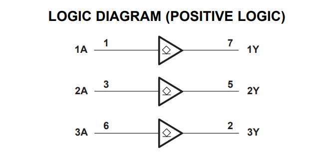

大家好、
我的客户询问此逻辑缓冲器的输入引脚上是否有内部上拉电阻器? 我在数据表中没有看到任何提及上拉电阻器的内容。 您能帮助我进行此查询吗?
期待您的回复!
此致!
Steven Yan
    没有内部上拉或下拉。 输入绝不能悬空。
