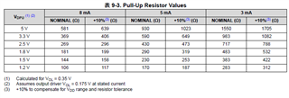

【问题2】
表9-3. 上拉电阻器的值设置为8mA、5mA 和3mA。
是否可以更改上拉电阻的阻值并将其使用在3mA 或更低(1.5mA 等)的电流下?
"如果可能、还可以设置多少 mA?"
    1. 0.175V 电压值不是严格的限值。 如果输入电压更高、输出电压也会更高同样的值。
    2.这些电流值只是极高速度的例子。 您可以使用任何较低的值。 要使用的电流取决于所需的速度和电路板的电容。
