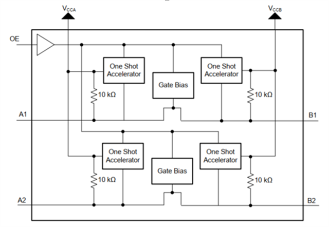

Asus 项目 M6500X 使用 TXS0102作为 I2C 电平转换。
请参阅数据表中的、该器件内置10k 上拉电阻器、并且有一个绕过10k 上拉电阻器的一次性机制、在测试时、一次性机制可能会触发器件保护。 我 想检查 在操作过程中启动单触发机制和停止单触发机制的触发条件是什么?
如果发生预期条件以外的情况、是否会立即或连续触发一次性触发?

     通常在开关期间(根据 VIH 和 VIL 电平)在大约30%至50% Vcc 的范围内检测到上升/下降沿时、会激活单稳态、从而将输出短接至 VCC 或接地以实现高电平或低电平。 如果单稳态触发持续时间设计为10ns 至30ns 之间、则 TXS 器件的内部上拉电阻会在停用后将线路驱动为高电平、并保持其稳定状态。 应考虑更快的上升/下降输入边沿和负载电容  、同时还应确保其低于70pF、以帮助避免在输出达到 stead 状态之前发生一次性事件。
    另请参阅 《使用 TXS 型转换器进行电压转换的指南》以及第8.3.2和8.3.3节、了解有助于避免一次性和错误触发的注意事项。

    除了10K 欧姆的上拉电阻外、器件通过一次性模块和 PMOS 进行快速上拉、而在实际测试中、一次性模块始终有效。
    因此、我想在这里确认一次和 PMOS 消耗的功率是多少?

    遗憾的是、我们不规定一次性电路的功耗、但 与器件通过信号实际进行的切换相比、该架构的功耗应该可以忽略不计。 如果您主要关注的是计算器件的功耗、则我们 需要 了解静态功耗和动态功耗。
    静态功耗由  数据表第6.5节中的 ICCx 给出、而动态功耗可通过本 常见问题解答中的公式计算
