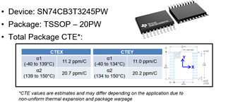

正在查找的 CTE 数据
SN74CB3T3245PWR
 可用时。 谢谢!

    我希望了解此封装的热膨胀系数是否有任何机械数据。 热膨胀的有效系数。

    Joe、您好!
    请参阅以下 CTE 信息。
    近红外
