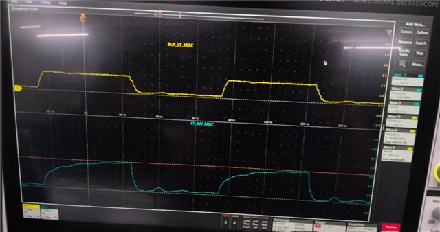

对于 MDC、使用电平转换器 LSF0102DCUR 1.8V 至3.3V。
1.从外部添加引脚 A1输入4.7K 上拉至1.8V、从外部添加引脚 B1输出1K 上拉至3.3V
引脚 A1最大电压为1.68V、引脚 B1最大电压为3.28V
2. 在外部添加引脚 A1输入1K 上拉至1.8V、在外部添加引脚 B1输出1K 上拉至3.3V
引脚 A1最大电压为1.89V、引脚 B1最大电压为3.2V
请建议输入电压为1.8V、输出电压为3.3V。

    LSF 是一款无源开关。 如果电压没有达到电源、则其他某个器件会下拉线路。
    如原理图快照中所示、时钟缓冲器的输出连接到电平转换器输入。
    没有其他设备将其下拉。
    LSF 部分支持 MDC 和 MDIO 应用。 我们该怎么做呢?
    高电平和低电平电压都有很大的噪声。 我想您展示的 LSF 或电路的这一部分并没有什么问题、噪声来自电源轨。
    在电源轨上未观察到噪声。 我不确定电压电平下降情况。 您能否确认布局中是否有需要注意的事项?

    可以在 I/O 上使用更强的上拉电阻来实现更快的转换边沿、但是直流高/低状态完全取决于外部上拉电阻。 LSF 由 FET 组成、因此无法以任何方式缓冲信号。
    对于布局实践、建议尽可能缩短布线、同时 使用最佳实践来防止 不同通道/器件之间可能发生的串扰。

    我将在转换器的任一侧(引脚 A 和 B)保持1K 的上拉电阻。
     在外部添加了引脚 A1输入1K 上拉至1.8V、在外部添加了引脚 B1输出1K 上拉至3.3V
    如果在 A1 输入中从外部增加了4.7K 上拉至1.8V、则引脚 B1输出从外部增加了1K 上拉至3.3V

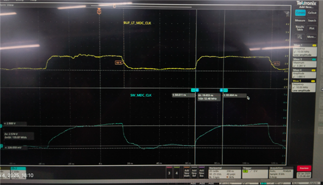

    您能否探测直流电源是否实际上为外部上拉电阻输出了所需的电压。

    引脚 A1的最大电压高于要上拉的上拉电阻器。  我不认为 LSF 如何对电路产生这种影响、因为器件具有开漏输出、其中输出直流高电平仅由所使用的外部上拉电阻决定。 还请检查在情况2中看到的较低电压下、A/B 侧信号路径 上是否有任何泄漏路径("A1输入4.7K 上拉至1.8V 从外部添加、引脚 B1输出1K 上拉至3.3V 从外部添加")。

    1.89V 所述的电平是在示波器上测得的 Vmax。
    使用万用表时、液位读数为1.8V。
    没有泄漏路径。 我不确定压降。
    它是否以 VrefB 引脚上的200k 上拉电阻作为偏置电阻器?

    由于观察到直流高电平状态、因此 DMM 读数为1.8V 是可以接受的、否则请确认。 需要 VREFB/EN 引脚上的200k Ω 偏置电阻器为通道 FET 的栅极提供适当的偏置。 如果器件按预期运行、则 TP301电压应接近2.5V。
    插孔

    我看到 TP301电压为2.6V
    还有什么因素会导致输出电压在输出 B1处下降?

    这是一个可以接受的读数,我看不出有任何问题。  请注意、LSF0102 具有开漏输出、其中输出直流高电平仅取决于所使用的外部上拉电阻。 您需要检查下游器件/连接、以查看是否存在会导致 B1上出现这种压降的泄漏路径。

    有。 输出为开漏、仅取决于上拉电压。
    上拉线路可能导致电压下降?

    这可能是肯定的。 请 检查下游器件/连接、以查看是否存在会导致 B1上出现这种压降的泄漏路径。
