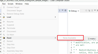

    您是否可以尝试使用硬件复位而不是软件复位? 此处:
