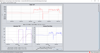

我所使用的线轴上接收到的信号振幅在1.0dB 增益下约为+/- 250mV。 在7.7dB 到11.7dB 增益设置下、接收到的信号振幅大概为1V、这解决了接收信号振幅过低的问题。 此信号在零流量期间是干净的。  但由于增益如此之高、信号的嘈杂部分也会被放大、在水流过程中获取错误读数。
 如果我能了解一下设置内容、以便我接收到的信号的幅度不应降低、而应管理错误的突发峰值、我将不胜感激。
我已经随附了一个描述该问题和 TI USS 设计中心 GUI 上配置的参数的文件。 总的来说、在零流量期间、接收到的信号和它的振幅是干净的、但是在流动期间、它失真很大。

    我刚刚打开了文档、可以看到、在零流和引入的流中、ADC 捕获效果非常好。 问题似乎不是噪音。 我可以在您的 Δ ToF 中看到、您可以看到在我看来像是周期滑移问题的临时跳跃。 ToF 差中的周期滑移问题通常是由绝对 ToF 不准确引起的。 对于水计量、使用 Lobe 算法来固定绝对 ToF。在此、我们通常调节包络交叉阈值。 您是否可以尝试稍微提高包络交叉阈值以查看这是否有帮助?

    这里使用的是 EVM。 我不得不改变 "Gap Between Pulse Start to ADC Capture"  时间限制为82us。 现在、即使在水流上、ADC 捕获也是稳定的。
    我将连接观察到的波形。 此处是否可以接受 ABS ToF 和 Δ ToF?

    Delta 和绝对 ToF 是否可以接受实际上取决于您-需要回答的问题是
    1) 1)它是否产生了正确的流速且误差可接受? 如果是、则很好、如果不是、则转到2和3
    2) 2)根据换能器之间的距离、流速和您要测试的介质中的声速、绝对飞行时间是否准确?
    3) 3)根据换能器之间的距离、流速和介质中的声速、飞行时间增量是否准确?
    如果2和3的答案 是肯定的、那么您可能只需要针对给定的流量范围更改仪表常数。 如果两个选项中的任一个未回答、则您需要返回以调整您的一些其他参数。 若要确定您的参数是否可接受、理想的方法是查看具有预期流速和零流量的 ADC 捕获结果。 您可以在产品页面的各种文档中看到有关良好 ADC 捕获的大量示例。
    我在您的 atof、dToF 和流速中看到了大量的跳跃、但这张图似乎包含您调节流速(因此它们应该会发生变化? 请确认)。
    如果可以确认上述情况、并且计算出的流速只是偏离比例因子、则需要调整仪表常数。 确定仪表常数的推荐方法是使用参考仪表、了解流速、然后调整仪表常数直至流速正确。 仪表常数只是用来线性调整 VFR 以适应不同管道尺寸的东西。

    在 Excel 中查看数据时、可以看到实际流量与测量流量的比率在大约25-40之间、并且会产生一些噪声。
    在不知道具体用例的情况下、我会假设使用1个流速范围以及1米常数会导致过多误差、因为一些范围似乎需要常数40、一些为25、平均值可能为30。 您可以重试更多的范围、但当然您也不想描述10+的范围。
    是否确定在所有这些流速下您的 ADC 采集看起来都正确? 您可能需要检查每个流速下的流速、以便了解在仪表常数刻度该值之前是否正确计算了流速。
    是的、ADC 采集在所有范围内都稳定、没有突然出现的噪声信号。
    我还尝试了在整个最小和最大限值内改变仪表常数。 它可以调节流量、但不能像我所需要的那样将流量调节到测量流量的25或30倍。 其范围仅为+/-10%。
    随附了一个捕获的流量波形示例(体积流速、AbsToF、dToF):
