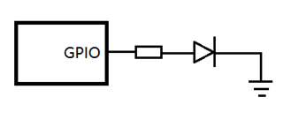

    感谢您的答复。 我有一个关于使用 MSP430FR6047的测试台设置的脉冲输出接口的后续问题。
    在我们的示例中、器件已完全组装并用胶水打孔、因此电路是永久固定的、组装后无法修改。 脉冲输出引脚始终连接到电路本身的 LED、信号由光接收器捕获、这是测试台设置的一部分。
    然而、由于器件由电池供电、因此我们需要脉冲输出仅在校准期间有效并之后完全禁用以确保低功耗。 触发校准的唯一方法是通过显示屏上的磁盖。
    您能否确认 MSP430FR6047在这种情况下是否支持脉冲输出接口? 如果是、请提供以下详细信息:
    • 涉及的硬件引脚和软件配置(例如 MTIF_OUT、MTIF_IN 或其他)。
    • 推荐的电路设计、适用于永久固定设置、在组装后无法修改电路。
    任何见解都将非常感谢。 谢谢!
    您好、
    很抱歉晚回复。 我上星期去上班。
    MTIF 模块是脉冲发生器、通常用于指示容积数据。 但我认为 MTIF 不能用于驱动 LED。
    如果您想节省功耗、我推荐使用这样的电路。 您可以使用通用 IO 驱动 LED。 如需省电、将 GPIO 设置为输出低电平、则 LED 不会消耗任何电流。
    现金好
