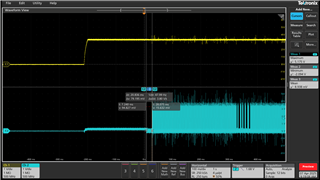

我‘了 MSP430FR5959IRHAT 上的"Boot-up"时序。 我们看到、一旦器件通电、代码开始运行需要~220ms、我只想通过数据表/应用手册进行验证。
在用户指南中、介绍了欠压复位(BOR)、上电复位(POR)和上电清除延迟(PUC)、这些延迟将在微控制器上电时以及代码开始运行之前按顺序发生。 但是、除了 DS 表5-9中几 uS 到大约1.5ms 的值之外、我找不到这些延迟的指定时间。 您是否能够指定这些延迟的预期时间、以及我们可以预期的任何其他连续上电延迟? 是否超出 预期时间范围~220ms?
如需更多信息、我们测量的 Vcc 电源轨达到3V 和 MSP430开始切换 GPIO 引脚以使用外部看门狗计时器之间的时间间隔为220ms。 同样、似乎此220ms 期间的功耗要低得多。 我最初认为220ms 似乎非常长、可能是晶体启动时间或代码中的其他初始化延迟?

    我非常感谢您的快速响应! 我们通过测量比较 Vcc 线路何时启动到>3V 的电压来捕获此延迟、并将其与 GPIO 线路开始切换的时间(插入外部看门狗计时器)进行比较、这是我们代码中首先发生的事情之一。 如果这对我有所帮助、我可以发送示波器捕获、但似乎从电源总线达到电压到代码 GPIO 激活之间有~220ms 的时间间隔。 您还可以在电压轨上看到、当 GPIO 开始切换时负载增加、我假设这部分是由于驱动 GPIO、但也可能是因为它指示代码正在开始运行。

    我尝试了一个 FR5969 (Launchpad)的实验:我在_system_pre_init 中提出了一个 GPIO、另一个 GPIO 作为 main 的第一行。 I 测量值:
    1) VCC 上为3.0V ->_system_pre_init:0.536ms
    2) VCC 上为3.0V ->主电源:0.580ms
    然后我插入了一个1800字节的变量(.bss)、以便启动初始化有一些工作要做。 为此、我测量了:
    3) VCC 上为3.0V ->主电源:22.8ms
    因此、C 初始化可以是一个元素、但这仍然不是220ms。 在 GPIO 之前您还做了什么?
    您好的团队、
    附件是示波器捕获图。
    ‘Float Time"显示为从 Vcc (Ch1)达到~3.3V 的稳定电压到看门狗计时器信号(CH2)从浮动电压变为0V 的状态。 这在 NFC 系统中、因此电源轨需要一些时间来稳定。
    "Load Time"是看门狗‘信号从0V 到开始切换的时间。 这显示~20ms、与您下面提供的第3个估算值一致。 您还可以看到电压轨开始波动并且超过了这段时间的尖峰、因此我相信这是合理理由相信这一点的时间是初始化完成并且代码正在运行。
    Luke
    您好 Luke、
    设置看门狗计时器之前的代码似乎以某种方式使时间停滞。 您能否向您的客户询问有关他们之前拥有哪些代码的更多信息?

     其代码的启动序列如下:
    1. 禁用内部看门狗
    2. 全局禁用中断
    3. 初始化时钟
    4. 配置 I2C 引脚
    5. 全局启用全局中断
    6. 将外部看门狗计时器 GPIO 引脚设置为输出
      • 此时示波器捕获的通道1显示电压变为~4V
    他们想知道为什么通道1上的电压会在1V 处挂起(就好像它未初始化一样)很长时间。 一旦电压变为~4V、他们就了解时序。 上述序列应该非常快、您能帮助我们了解为什么在上电和步骤6之间需要很长的时间吗?
    Luke
    对您认为正在发生的情况的一般性描述比实际代码有用得多。 例如、"初始化时钟"可以涵盖很多内容。 例如 LFXT 的典型启动时间。 这本身可以超过200ms。
