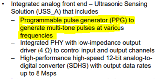

为了实现我们自己的燃气表算法、我们没有足够的存储器
 MSP430FR6043微控制器中的气体。
您能建议如何解决此问题吗?
我们不能将 MSP430FR6007_6005微控制器用于燃气表的原因是什么?
谢谢你。
Viktor。
    尊敬的 Viktor:
    FR6007上不会有多频激励信号发生器。 6007具有 PPG、但它不是多音调。
    如果可以将一些信息存储在外部闪存中、这可以在需要更大存储器时提供补偿。
