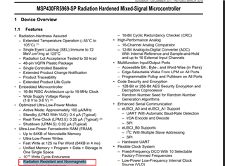

您好:
我的客户询问强磁铁的影响
他们将在其应用和中使用 MSP430FR5738IRGER
钕磁体(350mT)靠近 FR5738 (约1cm)。
此磁体(350mT)是否可能会影响 FR5738?
如果是、那么距离有多远没有影响?
此外、新计划是在同一应用中使用 MSPM0L110x/1117。
此磁体(350mT)是否会影响 M0 MCU?
TAO_2199
    如果磁体不会改变、我认为没关系。 原因是 MCU 是非磁性器件。
    对于 MSPM0、这是相同的。 如果您对 MCU 材料感兴趣、请参阅此链接:www.ti.com/.../report
    您好 Eason、
    感谢您的重播。
    "对于 FR5738和 M0、内核、存储器和外设块是非磁性的。
    因此、这些器件在钕磁体(350mT)方面没有问题。"
    我的理解(上文)正确吗?
    您刚才提到、
    "如果磁体不会改变、我认为这是可以的。"
    如果磁体更改为其他规格、是否需要再次考虑?
    请您详细说明一下以上内容吗?
    TAO_2199
    您好 Eason、
    我使用材料成分搜索页面确认了材料成分。
    ・FR5738上引线框镀层的主要成分是镍。
    ・M0 MCU 上引线框镀层的主要元件是镍。
    ・M0 MCU 中的键合线为镍。
    镍具有铁磁性、但这些器件中包含的镍很少。
    此磁体(350mT)是否很可能影响这些器件?
    您能否提供建议或评论?
    TAO_2199
    嗨、陶先生、
    首先、MCU 芯片没有任何磁敏感器件。 这意味着磁体不会影响 MCU 的工作。 对于镍、磁体上只有一小部分力、这可以通过 焊料来控制。
    我的意思是"如果磁铁不会改变,我认为这是可以的。" magent 应在 MCU 周围保持恒定、尤其是它非常大。 否则、由于旋转磁感应、它可能会在 MCU 中产生电流。 这可能会对 MCU 造成损害。
