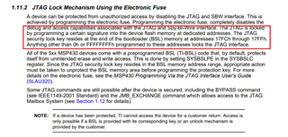

你(们)好
我正在使用我们的内部编程器对此器件的主代码存储器和信息存储器进行编程。 我有两个数据文件。 其中一个、用于对器件进行编程时、会锁定器件、另一个不会锁定
我可以看到、当我们将0x00或0xFF 以外的任何内容写入位于 BSL 区域的0x17FC 至0x17FF 时、可以查看器件。
但在我的示例中、我们不会将任何内容编程到 BSL 区域中。 我们只专注于主代码内存和信息内存的编程。 是否有任何用于锁定主代码存储器区域和信息存储器区域的锁定/安全机制缺失。
