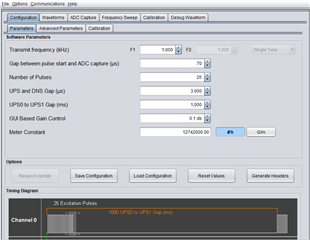

器件型号:MSP430FR6047 工具/软件:
您好、
我需要知道我应该在什么基础上决定在 USS 软件中设置增益、是否有参考文档可指导我进行相同的设置。

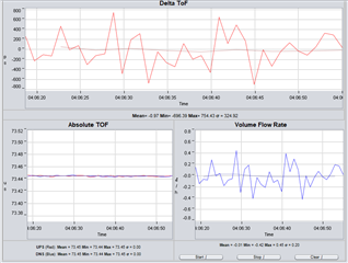

此外、我观察到使用 DN-25实现零流量300-400范围内的 Delta ToF 标准、是否有任何设置更改需要进行校正。

您好、
请参考本指南进行参数调整。 https://dev.ti.com/tirex/explore/node?node=A__AUxLkAvzLrljvLBB0bSqSw__MSP430-ACADEMY__8HaEUeq__LATEST
300ps 至400ps 范围内的 ToF 差标准似乎有点大。 请先在此处共享您的 ADC 采集数据进行检查。
