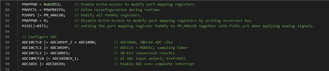

我想从 TIDA-00121 设计中获取 UART 端口、我可以如何将已在 UART 上的输入提供给其他 adc.plaese 建议的输入
    您好、Surbhi、
    以下引脚具有模拟输入功能、未在参考 TIDA 设计中使用:P1.5、P3.5、P3.6
    P1.1 和 P1.2 上的 ADC 输入可以重新路由到 这些引脚。
    Brian
    什么是编程更改
    您好、Surbhi、
    在代码中、您需要为模拟信号配置所选的引脚、并设置与这些引脚相对应的通道的 ADC 输入。 以下是 ADC10_01 SDK 示例中的代码片段、展示了如何对 P1.1 执行此操作。
