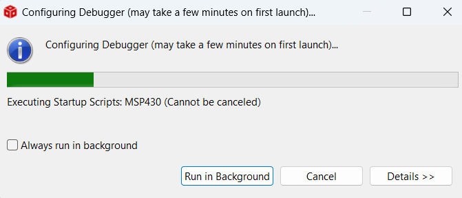

当我尝试运行>加载>时... 或“Run">"Debug..."</s>“ ““在 CCS 中、出现以下情况:
和调试器绿色“电源“ LED 和红色“模式“ LED 亮起、但后面跟随以下消息:
一个正常运行的调试器突然决定停止识别正常运行的 MSP430 Devkit、这个调试器从上周开始仍在运行固件。
调试器在没有人工干预的情况下发生了一些奇怪的事情!
有什么想法吗?
PS 我尝试了不同的 USB 电缆,关闭/再次打开等

    您好、Owen、我的检查结果如下:
    • 接头和以前一样连接、因此 Devkit 通过带状电缆和 USB 电缆连接到调试器以连接到主机 PC、但断开它会导致相同的错误消息(这并不奇怪)。
    • VCC 为 3v12、并且目标 MSP430 仍在运行以前的 USB HID 固件、该固件会枚举窗口且功能正常
    • MSP430 正在运行其最后一个固件正常、因此必须在插槽正常中对齐。
    • 我尝试了另一个 具有相同 MSP430 IC 的 Devkit、并且 看到相同的错误和红色模式 LED。
    • 虽然没有任何物理更改、但调试器的内部固件已升级、因为 CCS 一直对此进行标记、所以我可以确定进行此更新、但调试器随后继续工作、但没有升级标记。
    我的担心是固件的升级最初工作(并改进了我的工作流程),但在调试器电源关闭后,它在某种程度上变得“坏了“。
    我的 另一个问题是调试器内的 10 路 IDC 连接器电子元件出现故障、但我没有备用带状电缆来消除这种可能性。
    我可以访问的一件事是用于检查信号线的逻辑分析仪(如果这样有用)?

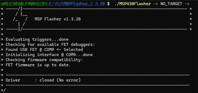

    我相信一些较旧的调试器能够恢复出厂设置、但我不相信 MSP-FET430UIF 具有这种功能。 可能值得再次安装驱动程序: https://software-dl.ti.com/msp430/msp430_public_sw/mcu/msp430/MSP430_FET_Drivers/latest/index_FDS.html
    您也可以尝试使用 MSP Flasher 通过命令行检查固件更新。 本文档的第 5 节对此进行了概述。
    Owen
    您好 Owen、我对 FET430UIF  调试器进行了一些调试、并注意到意外的 权变措施
    • My Devkit 通过 USB 电缆连接到主机 PC(因为固件用作 HID 器件)、
    • Devkit 通过带状电缆连接至 FET430UIF。
    •  FET430UIF 也通过 USB 转 CCS V12 连接到主机 PC。
    如果我在 FET430UIF 到 HostPC USB 电缆断开的情况下加电测试设置、然后在开发套件上电后连接它、CCS 可以按预期对目标 CPU 进行编程和调试。
    就好像 FET430UIF 可能在目标 CPU 及其 10W 连接器电子元件锁存至  FET430UIF 固件无法恢复的状态之前运行。 很奇怪、都是一样的!
