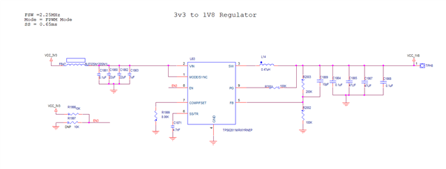

请查看 TPS62811MRWYRNEP 稳压器的设计。 输入电压为 3.3V、所需的输出为 1.8V、负载为 1A。 请检查整体设计(包括开关频率和软启动配置)是否正确。
    您好 Prajesh、
    感谢您在 E2E 上联系我们。
    软启动配置不正确。 使用电容器来设置软启动时间、而不是使用电阻器 R2011(请参阅数据表中的第 9.4.7 节)。
    请验证所用电感 L15 的额定电流。
    铁氧体磁珠 FB48 应该可以、但如果在 VIN 端子处遇到谐振振铃、则应按照本应用手册“将滤波器与 DC/DC 降压转换器配合使用“的第 4 节所述对输入滤波器进行阻尼
    原理图的其余部分没有问题。
    Andreas。
    现在、引脚 6 与 4.7nF 电容器连接、L15 额定电流为 12.3A、因此请确认正常吗?
    Prajesh、
    感谢您的更新。
    L15 的额定电流正常。
    4.7nF 电容器将导致软启动时间为 1.1ms。 对于 0.65ms 的软启动时间、您将需要 2.7nF 的电容器(请参阅数据表第 9.4.7 节中的公式 6)。
    Andreas。
