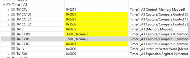

我们使用 driverlib 对 UCS 和 Timer1_A3进行编程,以生成 PWM 输出。 我们预计 PWM 周期为200US,但当我们使用示波器检查 PWM 频率时,我们测量值为100US。 这表明计时器的计时速度是我们预期的两倍,您可以检查下面的驱动程序库呼叫。 如果这些问题看起来正确,请告诉我是否有办法在针脚处观察 SMCLK 以验证其频率。

PWM 设置代码:
    Timer_A_outputPWMParam initPwmParam = {0};
    initPwmParam.clockSource = TIMER_A_CLOCKSOURCE_SMCLK;
    initPwmParam.clockSourceDivider = TIMER_A_CLOCKSOURCE_DIVIDER_1;
    initPwmParam.compareOutputMode = TIMER_A_OUTPUTMODE_RESET_SET;
    initPwmParam.compareRegister = TIMER_A_CAPTURECOMPARE_REGISTER_1;
    initPwmParam.dutyCycle = 1600U; //default to 50% duty cycle
    initPwmParam.timerPeriod = 3200U; //200uS
    Timer_A_outputPWM(TIMER_A1_BASE, &initPwmParam);
来自 CCS 的 TimerA1寄存器:
    我发现 SMCLK 可以在 P2.2上推出,P2.2在我们的设计中不可用,但在 RGC 评估套件中可用。 我们将在明天用一个范围来衡量这一点,以帮助缩小问题的范围。 如果我们错误地使用了列出的 driverlib 函数,请务必告知我们。
    你(们)好
    图书馆似乎还可以,我已经检查了注册表。 您可以检查 SMCLK 波形。
    我在评估板上将 P2.2配置为 SMCLK,我正在测量32MHz,这说明了计时器周期错误的原因。 现在的问题是为什么我的 UCS 驱动程序库配置没有将 DCO 编程为16MHz? 请帮帮我。
    好的,我已经解决了这个问题。 DCO 时钟频率增加一倍是 在配置 UCS 后,随后对 USB_setup()的调用导致的。 为了消除这一问题,我颠倒了这些操作的顺序,因此我首先调用了 USB_setup(),然后又调用了 UCS 驱动程序库调用。 我在 USB 磁带库程序员指南中没有看到关于这种依赖性的任何信息,因此我将在此处发布,以防其他人遇到类似的问题。
