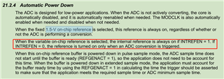

我指的是图像。当我启用 内部参考时,ADC 样本会正确地重新定位,但电流消耗为 higi,即60uA。
当我禁用内部参考时,ADC 示例出现雷诺错误(10位 ADC :1023),电流消耗低至13uA。

    您好,
    编码时,您的参考源被选为 VREF1.5,但您没有在 PMM 寄存器中打开内部参考模块。 在 ADCCTL0寄存器中为 ADCSREFx 位选择了 AVCC 和 AVSS。
    您好,
    《MSP430FR4xx 和 MSP430FR2xx 系列用户指南》21.2.4自动断电描述:
    选择可变片上参考时,如果 INTREFEN =1,则内部参考始终打开。 如果
    INTREFEN =0,仅当 ADC 转换被触发时,才会打开参考。
    《MSP430FR58xx,MSP430FR59xx 和 MSP430FR6xx 系列用户指南》34.2.4自动断电描述:
    如果 REFON=1,则内部引用将持续打开;否则,只有在触发 ADC 转换时才会请求内部引用。
      当我使用 MSP430FR5949,时,我的 参考源被选择为 VREF (2.5V)。ADC 样本重新正确默认 。电流消耗低至16uA。
    但当我使用 MSP430FR2111时,没有达到同样的效果。

    您好,尚杜,
    检查在 ADC 中使用内部1.5V 时应设置 PMMCTL2.INTREFEN。 当3FF 时,您可以检查 INTREFEN 是否被清除。
