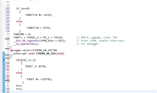

    如上所述,他们已经做了一些尝试,数组 m 的值在 n=9时被替换,但上述程序没有生效,检测到计数器仍在工作,数组 m 没有被替换。 主要功能和中断程序如下:
    谢谢,此致,
    樱桃
    > TA0CTL |=MC__STOP;
    这不会停止计时器(因为 MC__STOP ==0)。 请尝试:
    > TA0CTL &=~MC_3;  // MC=0停止计时器

    在 ISR 中,计时器中断被禁用,因此没有理由不能(立即)在“IF(k=4)”块中复制 M[]到 m[]。
    我应该指出,9是一个非常小的数字,需要输入 TA0CCR0 (使用 SMCLK 计时)。 ISR 在这段时间内无法完成,因此它将持续运行,并且永远不会返回到 main()。 此外,两位之间的时间间隔也不会保持不变。 数字9源自何处?
    您能描述整体目标吗? 从最初的问题来看,您似乎要将闪存块复制到 RAM 块,以便输出它。 是否有理由不能直接从 Flash 发送?

    >TA0CTL &=~MC_0
    >>这不会停止计时器(因为 MC__STOP[=MC_0]=0)。 请尝试:
    >>TA0CTL &=~MC_3;//  MC=0停止计时器
    停止计时器将停止新的中断,直到采取其他一些操作(即计时器再次启动)。 从 ISR 返回后,可能会触发一个挂起的中断。 为防止出现这种情况,请添加:
    > TA0CCTL0 &=~CCIFG; //清除可能的挂起 CCR0中断
