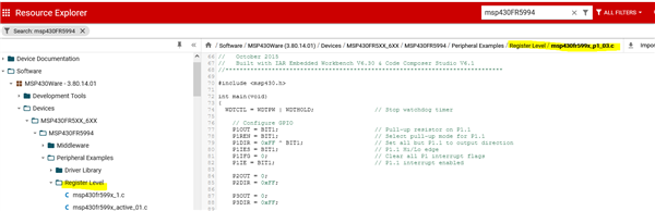

您是否有一些示例或文档来说明如何使用寄存器,如“PxOUT,PxDIR,PxIN,PxSEL0, PxSEL1?
我设计基于 msp430fr5994芯片的印刷电路板,我需要知道如何使用这些引脚/GPI/寄存器。
谨致问候,
高升
    高升,
    第一个启动位置是本设备的技术参考手册。  见第12章。
    https://www.ti.com/lit/ug/slau367p/slau367p.pdf
    接下来,您可以在 TIREX (TI 资源浏览器)中找到示例
    https://dev.ti.com
    单击页面底部的资源管理器图像。
    出现“资源管理器”页面时,请在右上角输入 MSP430FR5994。
    然后在左侧选择“设备”>MSP430FR5xx_6xx>MSP430FR5994>“外设示例”>“注册级别”。
    其中一个 GPIO 示例在此处的屏幕截图中突出显示。
