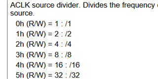

我是嵌入式编程的新手。 “0h”,“2h”等字眼的使用,对我来说有点混乱。
喜欢这里。
(来自 MSP430FR58xx,MSP430FR59xx和MSP430FR6xx系列用户指南(修订版 P)。 但这些都是无处不在的,所以我想你们中的大多数人都会知道我在说什么。)
这感觉很基本,但我和我的谷歌搜索却不能。
    'h'后缀是表示十六进制(以16为基数)常量的多种方法之一。 领先的'$'或'0x'也很受欢迎。 对于这些特定的数字毫无意义。
    哦,我可以猜到的16个基本部分。 这正是这些数字对比特本身的意义。
    例如,我看到一个“3h”作为一组3位的输入。 由于3h转换为011b,这是否意味着3h会在这3个位中写入“011”? 还是关闭?
    据说,要将分隔符设置为8,将3分隔符选择位设置为011,对于分隔符为32,则使用101。
