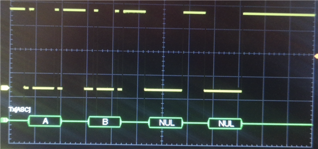

在UART TxD完成发送 字符串后发送了额外的NULL字符。
我将WFP 4.3 设置为我的UART TxD。  按下MSP-EXP430FR2355启动板上的S1按钮时,WFP 4.1 将触发中断,从而 启用UART IRQ。  逻辑 非常简单,我可以 在 串行终端中读取字符串OK (我正在发送一个简单的字符串"AB")。 但是当我检查示波器上的信号时,我注意到在字符串后面插入了两个NULL字符。
为什么会发生这种情况,以及如何清除这些NULL?

    sizeof(message)不是2,因此在只有0和1的值有效时,直到pos=3才终止操作。
    ahhh同时C将终止'\0'添加到char [],并且与从0开始的索引一起,位置应该是pos == sizeof(message)-2!!
    它现在就可以工作了。 非常感谢,否则 我永远不会发现这个问题!!
