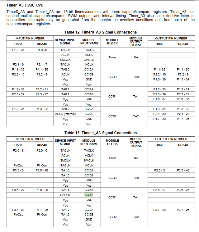

我目前正在进行一个通过NTC测量温度的项目。 它使用SLAU144J的21.2 8中讨论的方法。 但是,即使设置为使用CCI1B,来自Comparator_A+模块(CCI1B)的输出似乎也不会路由到Timer0_A3捕获1输入。
我已将CAOUT转接至外部Pin (WFP 4.6),我可以看到比较器正常工作。 我还设法使电路工作,方法是将此输出连接到WFP 1.2 上的CCI1A输入,然后配置Timer0_A3捕获输入以使用CCI1A。 但是,通过CCI1B的内部路由似乎有故障。 我似乎也找不到勘误表中记录的此问题。 我正在使用的设备是Rev A
此致,
Gavin
    Gavin,
    用户指南是一份家庭用户指南,不一定涵盖所有设备特定方面。 因此,请务必同时检查设备数据表。
    对于G2955,它描述CAOUT连接到Timer1_A3 CCI1B,而不是Timer0_A3。 因此您必须使用不同的计时器。
    请查看我从数据表中获取的表格并试用。
