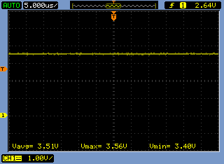

    你好,布鲁斯! 感谢你能抽出时间。
    GNSS的最小电压为1.65V (模块CAM-M8C)。
    我正在使用示波器监控电源(参见下图)。  显示微控制器电压的位置。
    首先,我认为问题是GNSS电源,就像您建议的"电源电压降弱"一样,然后我解决了问题,用与GNSS模块分开的其他电源进行测试。 但不幸的是,行为是一样的(见下图)。  显示GNSS模块电压的位置。
    后来 我决定在没有GNSS模块的情况下进行其他测试。  在此测试中,使用模块FT232R USB UART驱动程序在RX引脚(微控制器)发送消息,但仍无法正常工作 ,如结果所示:

    你好,布鲁斯!
    你说的对"这不是一个启动板"! 我建造了自己的硬件!!!
    昨天我解决了问题。 遵循以下解决方案:
    • 速度时钟设置为1MHz。
    • UCA0MCTL = UCBRS1 + UCBRS0;         //调制UCBRSx = 3
    • GNSS速度高达1.92万bps。
    我的系统使用3.0V (碱性电池类型AA)工作,我以时钟速度和配置UCA0MCTL减慢速度。 修改后,即使电压为2.6V,结果也是正确的!!!
    感谢您的支持!
