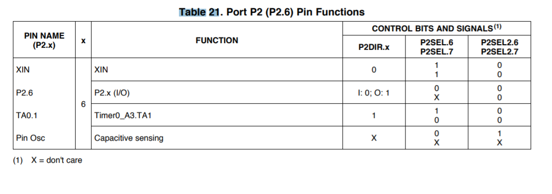

我正在尝试创建一个PWM信号,它适用于WFP 1.6 (LED2)输出,但它不适用于WFP的2.6 引脚。 有人可以帮我吗?

    这不是将0.1 的输出连接到WFP 2.6 的正确方法。 请参阅数据表的表21。
    0.2 的输出仅可用于WFP的3.0 或WFP的3.6。
    这里是表21,这是我过去的P2SEL = 0和P2SEL2 = 0。 这不正确吗?
    要从引脚获得PWM信号,必须将计时器的输出连接到该引脚。
    “0.1 ”是这样的计时器输出。 "WFP 2.6 (电压调节器)"是指针脚由软件控制。
    那么我会将P2DIR = BIT6,P2SEL = BIT6,P2SEL2 =~BIT6?

    请尝试以下代码snip:
    //为在WFP 2.6 上安装PWM而设置的一般设置为2553
    //设置输出引脚和
    //将其连接到计时器A0 输出1
    P2DIR || BIT6;
    //在P2SEL中,设置位6和清除位7
    P2SEL || BIT6;
    P2SEL &=~BIT7;
    //在P2SEL2中,清除位6和位7
    P2SEL2 &=~(BIT6 | BIT7)
    您好,Jeff:
    感谢您的帮助! 我想问一下,为什么我不会使用BIT7,但您还是清除了BIT7?
    参见SLAS735J的表21。
    如果列标题P2DIR.x改为P2DIR.6,则该表可能更好/更清晰。好吧
    这是我所了解的发生的事情。。 XIN和XOUT引脚通常成对; 将32.6768 kHz晶体悬挂在它们上是很常见的。如果您使用内部DCO并想使用"xin"引脚作为输出,那么明确地将"XOUT"引脚从与晶体相关的外部函数中分离是有意义的。保持P2SEL.7和P2SELBL 2.7 位清晰可实现这一点。
    噢,我明白了! 非常感谢你,杰夫! 现在一切都很完美!
