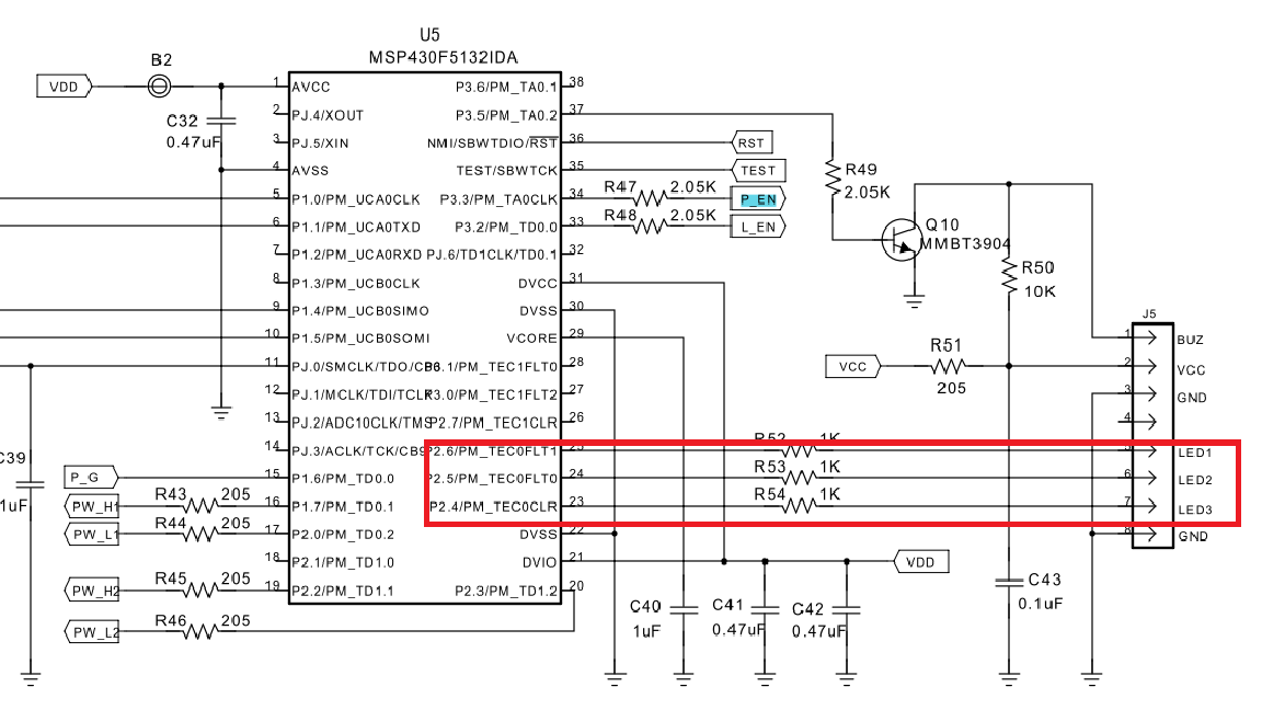

我在TIDR393 (MPPT with MSP430F5132)示意图中看到有3个LED,我想知道LED的状态反映系统饱和状态的是什么,
当我检查源代码时,我找不到它的任何相关部分,能否告诉我控制LED的源代码在哪里? 或者,LED的行为反映系统的状态是什么? 谢谢你。

    这些LED是否与GUI中的"LED"不相关? 充电,过载/短路,蓄电池欠压?

    这些是可配置的LED,可用于特定系统的不同指示。 它们最初设计用作条形图,显示电池的充电状态。 最后,我们没有在代码中实施此功能。因此,目前它们不会在电路中执行任何功能;但可以配置为显示充电状态,面板可用电流,故障条件等指示

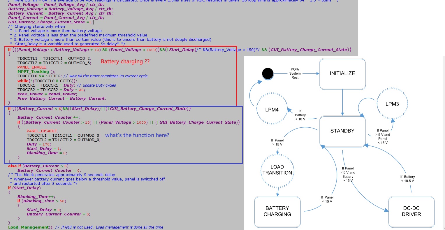

    感谢您的回复,但我有一些问题。 用户指南中提到了状态机,但当我看到源代码时,我无法找到  源代码和UG之间的状态机的任何关系,
    在UG中,它具有待机 状态和LPM3/4模式,但在源代码中找不到它。
    下图是超级回路中的主代码,红色方块内似乎是 蓄电池充电启用功能
    蓝方形意味着什么? 在蓝色方形下方是什么意思(    否则,如果(Batter_current >5)    Battery_Current_Counter =0;)?

    实施的状态机 更多的是伪状态机。 它通过设置 主循环标志的中断进行控制。 中央待机是主环路空闲,等待来自ISR的数据。 当ADC和DMA传输完成时,一个标志将提醒主环路进入电池充电和DC-DC驱动程序例程。 LPM3和4功能不在 当前设计提供的代码中,但可以直接添加。
    正确,您以红色突出显示的块控制蓄电池充电系统。 MPPT_Tracking函数确定电流和占空比,然后设置为PWM输出。
    如果电池的平均电流过低或在设定的时间内开始反向,蓝色块将禁用面板。 这是通过递增Battery_Current_Counter来完成的。 如果在此期间电池电流自行恢复,则停机将停止,并且面板将保持打开状态。 这是代码的"else if"部分的作用。
    这是为了防止反向电流在太阳辐射不足时可能损坏面板。 当面板电压再次升至高于蓄电池电压时,将使面板继续充电。

    最后,如果下面红色文字的判断是正确的,这意味着电池几乎充满电,所以关闭太阳能电池板,对吗?
        如果(((电池电流< 6)&&(!启动延迟))||(!GUI_Battery_choring_current_State))
         电池_电流_计数器++;
         如果((电池_电流_计数器> 10)||(面板_电压> 1000)||(!GUI_Battery_Charge _电流状态))
          PANEL_DISABLE;
          TD0CCTL1 = TD1CCTL1 = OUTMOD_0;
          TD0CCTL2 = TD1CCTL2 = OUTMOD_0;
          占空比=170;
          start_delay = 1;
          blank_time = 0;
