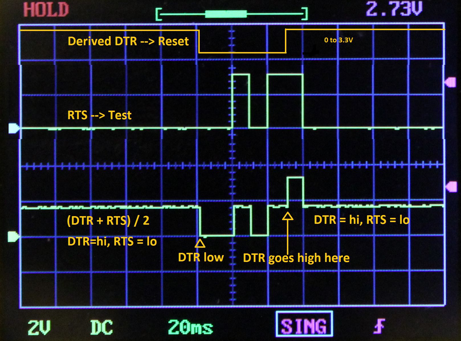

2017年初,我请求在BSLDEMO2.exe中添加一个新的可选"i"开关,以允许DTR的极性反转。  这将允许程序与嵌入式USB到串行适配器一起使用,而无需在硬件中反转DTR。
我刚刚发现,这样的修订似乎是在8月份进行的,并且包含在MSPBSL_Scripter_win330/zip中的deprecated文件夹中。  问题在于,此新的BSLDEMO2 v 2.02 在启用“i”的情况下不能工作。  我使用CP2102 USB适配器和G2553对其进行了测试,DTR (重置)和RTS (测试)上的特殊信号模式无法同步,G2553没有响应。  以下说明了它不起作用的原因。
SLAU319第1.3 1节(用于具有共享JTAG引脚的器件)明确要求,当DTR重置为高电平时,RTS-测试必须为高电平,并且RTS-测试应在此后变为低电平,并留在那里以启动BSL。  启用了"i"的新版本不符合这两个要求。
我唯一的工作范围只有一个通道,但希望下面的第一张图片将显示出错误。 两个浅蓝色轨迹是在组合图片中显示的实际示波器捕获,触发点对齐。  它们是RTS线路本身的捕获,以及(DTR + RTS)/2的捕获。  后者是通过47k电阻器将两条线路连接到一个单点,然后将探针放在那里。  顶部的橙色线本身就是DTR -这是从两条活迹线之间的差异得出的。  相比DTR和RTS,很明显,DTR高时RTS较低,之后RTS较高且保持较高。 这与SLAU319的图2不匹配。

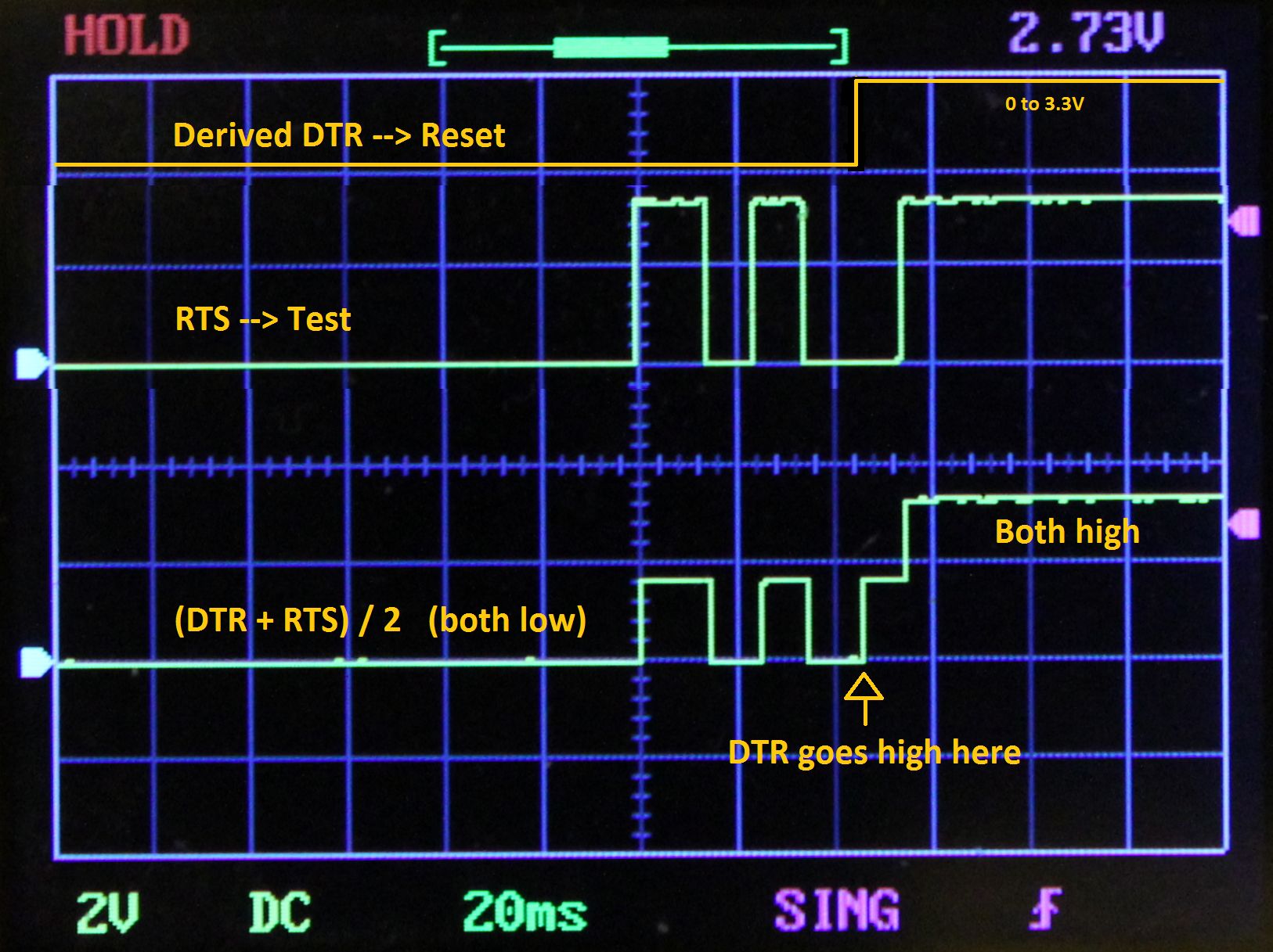

我不知道这一新版本的BSLDEMO2,我修改了以前版本的BSL脚本程序zip文件(3.2 v.1)中包含的v 2.01 的源代码,并重新编译了它,在启用我的“i”开关的情况下,生成的程序工作正常。 下面的第二张图片显示了我在启用"I"的情况下进行修改时产生的模式。  我相信它符合SLAU319,实际上可以与G2553和CP2102适配器配合使用。
除非程序员正在解决其他一些我不知道的问题,否则他或她可能会误解所需的内容。  根本不需要对RTS测试或DTR重置的时间进行任何更改。 唯一的问题是DTR-Reset的极性。 对于我的版本,除了设置新的"i"变量"InvertDTR",我唯一的更改是从bslcomm.c第65行开始的函数(日期为2005年05月11日)。

    感谢您在此提供的意见。 以下是我方面的一些反馈:
    除非程序员正在解决其他一些我不知道的问题,否则他或她可能会误解所需的内容。  根本不需要对RTS测试或DTR重置的时间进行任何更改。 唯一的问题是DTR-Reset的极性。 对于我的版本,除了设置新的"i"变量"InvertDTR",我唯一的更改是从bslcomm.c第65行开始的函数(日期为2005年05月11日)。 DTR只需要这样的内容,RTS不需要任何更改。
    是的,我还更新了RTS,而不仅仅是DTR。 除了更新代码之外,我还使用Visual Studio更新项目文件(在使用Visual C++程序交付之前,它是非常旧的IDE,现在不常用),并且没有其他库依赖性,客户现在只需更改极性代码即可。 没有实施时间更改。 我们也在软件包中提供源代码,因此导致无法正常工作的误导是转换RTS。
    我不知道发布新版本以正确设置是否有意义。  我认为TI还没有被投诉所欺骗,所以我可能是唯一一个希望进行此更改的人,而且我已经有了一个能够正常工作的版本。  但是,如果TI确实开发了新版本,我会在发布之前自愿对其进行测试。  当然,我的版本可供任何想要它的人使用,如果这样做会有帮助。
    非常感谢,George,非常感谢您在这里提供的服务,但我们必须在内部进行测试。 作为开发人员,我可能理解要求100 % 不正确。 但我用测试设置测试了反向信号,并使其工作。 我今天不在办公室,但当我进入办公室后,我使用CP2102检查了工作的原因。
    我应该补充一点,如果没有启用“i”,新版本的信号模式似乎与上一版本相同,所以我认为它将继续与火箭一起工作,等等
    如果您的意思是不在命令行中提供"-I",则是的,它将生成它最初的内容。 对于BSL演示,我们使用的通信桥由第三方Elpotronic提供,而MSP-BSL Rocket不支持它。
    总结一下:对于BSLDEMO,我们认为不会在不久的将来进行特定的更新。 但是,通过使用Visual Studio更新项目文件,我们希望这能帮助客户比以前更轻松地编辑和构建项目。 再次感谢您对本主题的关注和反馈。

    很抱歉我被人绞龙绕了很久。 我本应该更加简明扼要。 这一切的原因是我已经要求了一个选项来反转DTR,但我们现在有一个选项来反转DTR和RTS,这可能是对另一个问题的正确反应,但不能解决我的问题。
    无论原因是什么,如果我选择新的"i"命令行选项,RTS是错误的极性,否则DTR仍然是错误的极性。 仍然没有(来自TI的)选项可以使用流行的USB到串行适配器(如CP2102)来生成SLAU319图2模式。
    但我应该补充一点,新的"i"选项看起来将与CP2102和具有专用JTAG引脚的设备配合使用,其中RTS连接到TCK。 这将是图3中所示的模式。 也许这就是新方案的目的。 我无法测试,因为我手边没有任何此类设备。
    我已将我的BSLDEMO版本修订为v2.01c。  我将"i"开关从程序流程部分("+")上移至选项,并添加了一个"j"选项,该选项可反转RTS:
    -i反转DTR线的极性
    -j反转RTS线路的极性
    所以现在所有可能的组合都是可能的。
