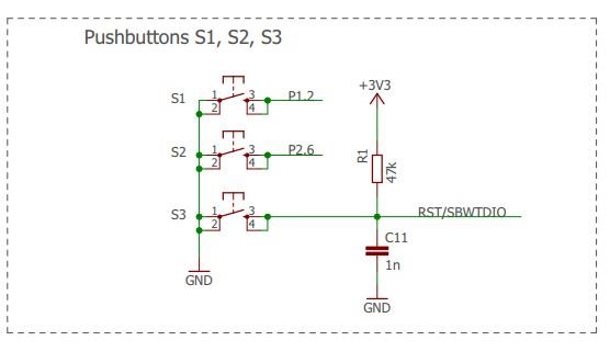

    Q1)对于上述代码,重置连接到何处? (电源/接地?)

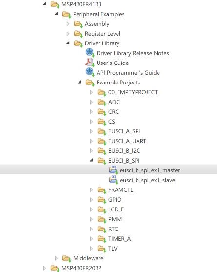

    Q1)您是否有eUSI_B0的SPI示例代码?

    您好,
    a1) RST用于重置MSP430,连接到如下的重置或SBW调试 电路。 它独立于SPI模块。
    a2)有使用MSP430驱动程序库的eUSI_B0的SPI示例代码。 您可以使用驱动程序库更轻松地实现您的软件。 驱动程序库包含用户指南,用于说明如何使用API函数。

    您好,
    您可以在 下图中的某个位置找到使用MSP430驱动程序库的eUSI_B0代码示例。
