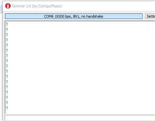

我已经根据 UART教程中使用的代码为UART发射器编写了一些代码。 在我的代码中,发送器将两个输入转换为字符串,然后通过UART将两个输入转换为计算机上的UART终端。
在我的代码中,我将发送值“120”和“23”。 不过,我只是从终端收到“1”,这是这样的。
我的代码,如下所示。

但是,当我在包含中断的线路78和88的for循环中放置相当大的延迟时,我能够接收到整套值。 如下所示:

有了这个代码,包括延迟,我就能收到这个。
我很想最终处理空数组值,但这完全是另一个问题。 如果需要更多信息,请告诉我。 如果能就如何修改我的守则提出具体建议,我将不胜感激。
    您需要阅读有关串行端口如何工作的说明文件。 每个传输中断仅传输到TXBUF的一个字节之类的小细节。
    您好,
    您需要参阅sprintf函数说明。 它会将120或23保存到数组中的字符串中,键入%d 有关详细信息,您需要参阅用户指南中的UART章节。
