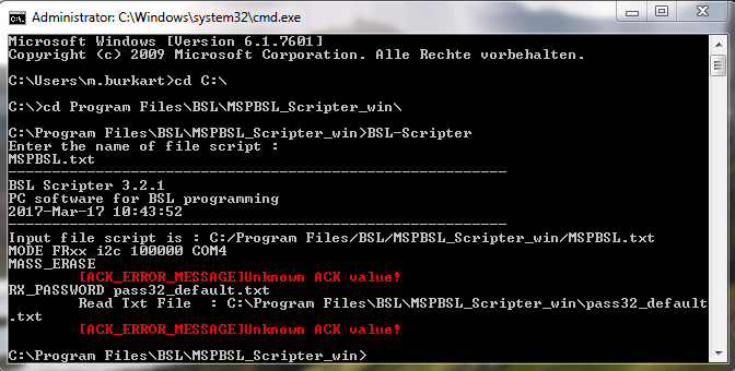

我想通过i2c BSL对MSP430FR5.9691万进行编程。 通信正常,但我有两个问题。
 n´t,我遇到了很多“闪存写入检查失败”错误,我不知道如何解决。
其次,我从RX数据块获得了没有发生错误的响应,但当我读出内存(使用elpotronic FET-Pro430)时,我看到了很多0xFF,其中我得到了BSL的积极响应。 在不是0xFF的情况下,它只是一些与我传输的数据无关的数据。
除了使用BSL-脚本(n´t它能正常工作)之外,我能做什么吗?

    您好Martin,
    请提供您使用BSL脚本对设备进行编程所使用的脚本。 确保在脚本开头添加命令"Log",并提供附带的日志文件。

    BSL脚本化程序3.2 Tm1
    用于BSL编程的PC软件
    2017年3月30日09:14:14
    输入文件脚本为:C:\Program Files/BSL/MSPBSL_Scripter_win/MSPBSL.txt
    模式msp430frxx i2c 10万 COM14
    TX_BSL_VERSION
    [ACK_ERROR_MESSAGE]未知的ACK值!
    质量_擦除
    Rx_password pass32_default.txt
    读取txt文件:C:\Program Files\BSL\MSPBSL_Scripter_win\pass32_default.txt
    2000年延迟
    延迟2000毫秒
    RX_DATA_BLOCK blinkLED_FR6989.txt
    读取txt文件:C:\Program Files\BSL\MSPBSL_Scripter_win\blinkLED_FR6989.txt
    写入32字节所经过的时间:0.003 秒
    写入数据的速度:10.42 (KB/s)
    crc_check 0x4400 0x0020
    Set_PC 0x4400
    谢谢Martin。
    当我试图在我的终端上也这样做时,我看到了一个问题。 让我与BSLScriptter开发人员商议并回复您。 请注意,这可能需要一些时间,因为我的同事正在休假,直到4月3日。
    Martin,
    我在这里快速更新。 我尝试使用不同版本的BSLScipter (UART.MSP) 0.0 ,并且能够使用3.1 版本与430FR5969通信。 您是否可以为I2C接口尝试使用较早版本的BSLScriptter? 链接如下:
    software-dl.ti.com/.../index_FDS.html
    我n´t“Unknown ACK Error”(未知ACK错误)消息,一切都正常。 但程序不是使用SET_PC启动的。
    读出内存会产生我期望的结果--> 0xFF无处不在。 实际上,我认为没有从《圣经》中传递任何命令。 甚至MassErase也无法正常工作

    您好,Martin,
    我评估了您的脚本并对以下内容做了一些修改:
    日志
    RX_password pass32_wrong.txt //这将执行mass清除
    Delay 2000 //由于BSL不会从RX_password pass32_wrong.txt返回响应,因此我们会在之后等待2秒
    RX_password pass32_default.txt //解锁BSL
    TX_DATA_BLOCK 0x4400 0x00C0 READ_1.HEX //您可以添加此参数以回读内存,查看是否已对其进行编程
    TX_DATA_BLOCK 0x80 0x0020 READ_2.HEX
    TX_DATA_BLOCK 0x0036 READ_3.HEX
    Set_PC 0x4400
    这应该是可行的。

    我尝试了您的脚本,它现在可以与BSL版本3.2 1和3.1 .0一起使用。 对我来说,你必须发送一个错误的密码,而不是批量擦除,然后再发送一个正确的密码,好的。
    我打开这个问题的原因不是因为脚本工具的问题。
    我通过I2C与MSP430FR5.9691万连接了一个微控制器,并尝试使用实施的BSL进行固件更新。 通信工作正常,但在执行了一些“RX数据块”命令后,我从BSL得到了响应,看起来像:00 80 02 00 3B 01 41 D4。 根据 SLAU550E,写入闪存失败。
    我自己解决了这个问题。 因为未知的原因,我交换了地址的低字节和高字节。 这就是为什么我有时会收到此错误消息的原因。
