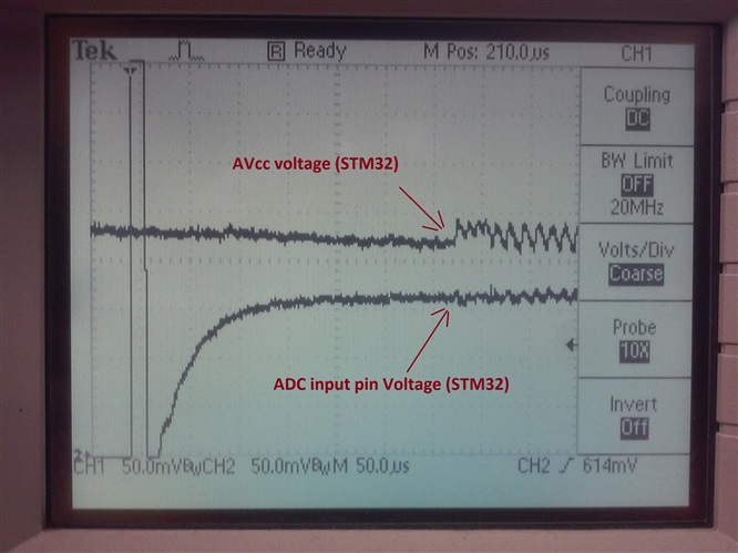

我测量OpAmp输出处的电压,ADC具有外部参考电压,该电压稳定,但AVcc峰值约25mV会影响相同25mV的ADC输入引脚处的电压。 当我从OpAmp输出断开ADC输入引脚并通过示波器测量OpAmp输出时,峰值消失。
该UC是否没有对ADC输入引脚处的电压AVcc峰值进行任何抑制?

我尝试了相同的STM32 UC原理图,AVcc引脚附近的电压峰值保持不变,但它们被抑制:

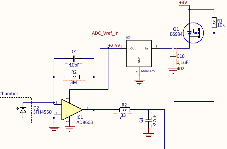

    显然,如果ADC操作能够在AVCC上产生如此多的噪音,那么您的AVCC就没有足够的去耦功能。 请展示或介绍DVCC和AVCC总线电路,使其分离。 对于来自AVCC的运算放大器,+3V? 您使用的是哪种ADC参考源和电压? 如果是内部电容器- VREF针脚上有任何电容器? 执行运算放大器后面的RC滤波器,部件值如图所示?
    MSP430的SAR ADC没有输入缓冲器,因此在转换过程中可以在输入上产生一些纹波。 显然,ADC对输入电压的影响取决于电压源和缓冲电容器(如果有)的阻抗。
    抱歉,我收到了错误的绘图,正确:
    我使用来自MAX6125的外部参考电压2.5V,它直接连接到MSP430的VREF +引脚,不带任何组件。
    是,RC滤波器组件值如图所示。
    +3V来自升压转换器。 当转换器输入处的电压为3V的绿色电压时,它在直通模式下工作,当电压低于3V时,它开始切换电感器,开关将该噪声传递给AVCC和DVCC。
    AVCC和DVCC去耦合:10uF+0.1uF接近引脚。

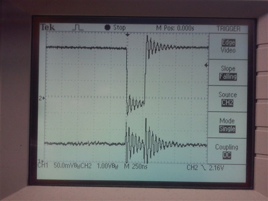

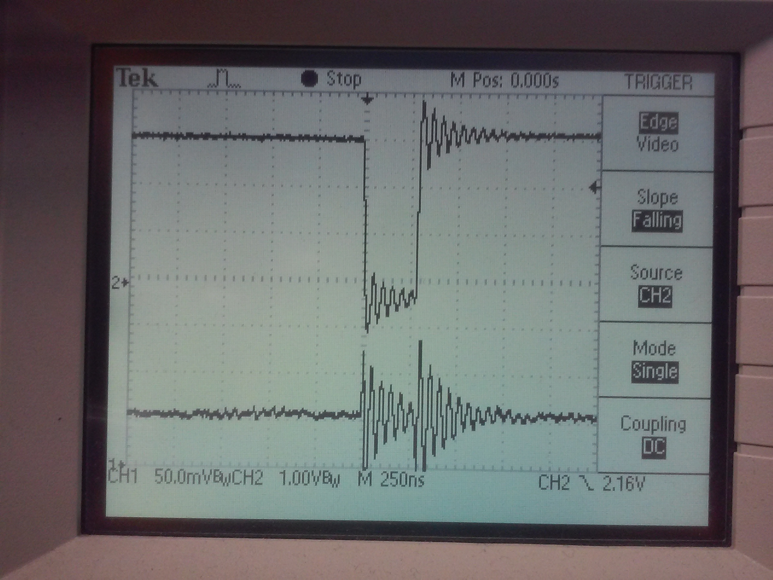

    开关和电源脉动之间存在依赖性,我认为脉动不是来自ADC操作:
    当然,MSP430的SAR ADC可以在采样期间产生波纹,在不使用RC滤波器时清晰可见:
    使用RC滤波器时,峰值消失。 我认为AVCC上的纹波会影响ADC输入的电压,它来自升压转换器操作。

    您已经注意到ADC采样伪影是短峰值。 很抱歉,我最初错过了这个。 我们可以得出结论,这不是产生40毫伏波动的ADC,很可能是运算放大器。 请注意,您的运算放大器电路具有巨大的直流增益,它可以轻松地拾取噪音。 在您的情况下,解决方案是-正确分离和过滤AVCC,确保对运算放大器进行良好的去耦,确保模拟信号/电源/输出路径中的任何位置都没有接地回路-为整个模拟电路构建良好的实心接地平面,或至少为运算放大器输入/电源/输出路径实施"星形接地"。
    关于AVCC分离和滤波 (+Vs将是DVCC,IC引脚将是AVCC引脚,显然是运算放大器功率):
