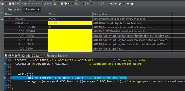

各位专家,您好!
我的ADC初始化是否不正确? 无论我尝试什么,我都无法清除中断标志。 读取MEM0不会清除IFG0标志,设置ADC10IFG =0不会清除。
当我越过线125时,所有ADC10IFG立即设置为1,尽管没有ADC读数:
在中断向量内,我无法清除标志:

    使用CONSEQ=2和MSC=1时,ADC以尽可能快的速度采样A1 (比您的代码获取结果的速度快)。 在这种情况下,调试器非常缓慢,因此它可能会执行100多个转换作为调试器步骤。
    由于必须显式清除窗口比较器IFG,因此它们只是在进行这种操作时收集。
    使用MSC=0并使用ADC10SC显式启动每次转换可能会更有用。 或者,我想您不能启用ADC10IE0,ADC会在发现超出值时中断(仅限)。
    主动提供:
    >__BIC_SR_REGISTER_ON_EXIT  (LPM0_Bits + GIE);
    这是在main中清除GIE。 在该程序中,这可能并不重要,但随着程序的发展,它会引起问题。 请尝试:
    >__BIC_SR_REGISTER_ON_EXIT  (LPM0_bits);
    你是布鲁斯的救星! 非常感谢您的快速响应
