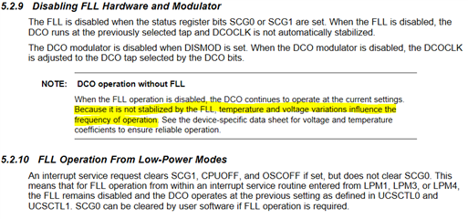

我们在系统中观察到一些异常行为,并正在寻找根本原因。 我们的系统由MSP430F5342微控制器组成 ,XT1上具有32kHz晶体,运行频率为20MHz的DCO以及PMM内核电压设置为2级。
初始化时,我们使用FLL将DCO校准为20MHz,以32kHz晶体作为源。 此校准成功,之后我们禁用FLL。
但是,禁用FLL后,DCO开始稳定漂移,从而非常迅速地降低其频率。 大约半小时后,频率降至大约75 % 的原始值。 晶体正确地保持其额定频率。
进入和退出LPM0似乎加剧了该问题:每秒唤醒微控制器即可观察到上述漂移。 相反,如果它每50毫秒唤醒一次,漂移会快得多,几分钟后就会下降到75 % 频率。
下降速度似乎太快,无法用温度变化来解释。 我们不会在其他系统上观察到这种严重漂移,即使在使用相同微控制器的系统中也是如此。
保持启用FLL可解决此问题。 但是,我们的某些系统无法持续启用FLL,并且对时间非常重要,因此我们正在寻找一种方法来诊断此问题的根本原因,或者从一开始就防止出现此问题。

    为了保持恒定的DCO频率,需要启用FLL,否则温度和电压的变化将直接影响DCO输出频率。
    如果您加热或冷却设备并看到DCO频率上升和下降,则您看到的影响是由温度引起的。

    与从LPM0进入/退出相关的漂移会让我查看该代码。

    我们找到了根本原因并解决了问题。 由于对 “备份/恢复中断状态”内部函数和编译器的“退出lpm”内部函数上的SCG0位的一些不直观的处理,我们每次从LMP0唤醒时,都在很短的时间内启用FLL,只需几个CPU周期。  这段时间太短,以至于FLL无法正确校准,最后以 不需要的值修改了UCSCTL0上的DCO和MOD位。
    FLL的开启时间肯定比用户手册中定义的稳定时间短。 您是否认为这可能会导致运行FLL的时间短于必要时间?
