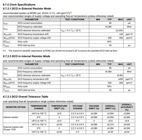

I输出SMCLK至WFP 1.1。 并进行探查。 其频率=11.672MHz
但规格应为16.384MHz。
我需要额外的设置?
    我找到了。
    我将值从TLV加载到CSIRFCAL和 CSIRTCAL。
    而DCO = 16.18MHz。
    容差太大? 或者这是正常的。

    如果不了解系统的环境,很难说这一点。 您是否查看了数据表中的8.7 2部分?

    我看到了您发布的规范。
    因此,DCO=16.384MHz是三联@温度=0 C?
    我已经测试过@ 25 C
    我已将 该值从TLV加载到CSIRFCAL和 CSIRTCAL。
    我尝试更改 CSIRFCAL的值。
    我 加载(TLV[013D4H]+4)到 CSIRFCAL。 然后DCO=16.384MHz。
    我认为DCO调整值是浮点的。 你认为吗?
    或者,您可以提供内部 DCO的详细设置?
    您好,Allen:
    根据该表,DCO应调整为25C。 您是否以3V的电压运行零件?
    Evan

    16.36MHz符合0.9 % 规范。 我不确定您之前测量不同值的原因。 我不知道会导致设备偏离数据表规范的任何原因,但我将与我的团队核实。

    如果您有一个测试案例可以再现地演示DCO超出规格,我们可以进一步调试。 但是,如果符合规范的设备(听起来就像当前的那样),我们就不能进行任何调试。
    我认为这个问题现在已经解决了。 如果您需要任何其他支持,请回复。
