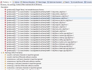

我已经根据 文档 MSPBoot–适用于 MSP430 闪存微控制器的主存储器引导加载程序创建了一个项目、一旦从提到的步骤中完成所有操作、我就开始编译该项目、 我在下面的图片中附加了大量错误、并附加了工程属性。
如何解决这些错误? 还有其他我想做的吗?

    您的 CCS 版本和编译器版本是什么? 我建议使用编译器"TI v18.12.4.LTs"。
    我使用 CCS 版本11.1、您不会遇到 make 问题。 下面是我的 BUILD 默认设置。
    我的 CCS 版本是10.4.0、我有编译器版本20.2.6.LTS、在编译时、我会遇到以下错误。
    当我下载编译器版本18.12.8.LTS 时、我会遇到与 V20编译器相同的错误。
    从错误按摩中、似乎有一些符号您尚未定义。 您的定义   是什么呢?
    是的、它在 CMD 文件中、仍然存在相同的错误。
    您可以在此处分享您的项目吗? 我可以从 myside 构建它。
    是的、我附上了相关的 zip 文件。
