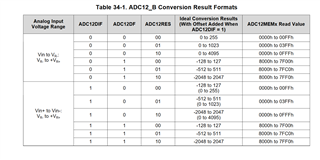

在现场操作期间、ADC 转换结果很有可能异常、超过50000。
错误条件:
  Vol_RT:52188
  Iuk:21524
   ℃:60 μ m
这些现象超出了我的理解!但我在调试时无法复制。
    您好、尚杜、
    您如何检测这些错误情况? 您如何读回这些值?
    我想不出 ADC12会根据您显示的设置产生您所看到的值的任何原因。 您能确认 ADC12DF = 0吗? 否则、您可能会将二进制补码解释为无符号二进制、这可能会导致您看到的结果。
    此外、您不应该对 Vol_RT 和 ilk 执行任何操作。 您是否进行过任何后处理? 您能否确认您没有使用坏数据写入这些变量? 另一种可能是程序的另一部分意外写入这些存储器位置(例如阵列越界问题)。
    Evan
    您好, Evan
     我无法确认 ADC12DF =0.ADC12CTL2使用默认设置。(ADC12DF=0)
    MCU 是否可能受到某种雷击的影响、这种雷击会导致 ADC12DF 设置一段时间、然后复位为零。我检查了代码、Vol_RT isk ilk 位于不同的存储器区域中。 例如、未找到阵列越界问题。
    现在、ADC12DF 的猜测与我的现象更加一致。 我将添加调试信息以确定 ADC12DF=1的情况是否确实发生、我还将详细检查代码。
    我认为寄生比特翻转不太可能。
    为了隔离该问题、我会将您的应用程序最小化(如果可能、只需模拟捕捉、不要在 ISR 中重新配置模拟)、并查看问题是否仍然发生。
    Evan
