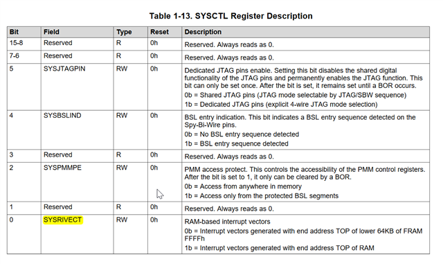

    请注意、SYSRIVECT 可用于更改中断表的位置:

    您好、Yale、
    如果客户应用和/或引导使用中断、则他们不能依赖"INT (APP1)" 0xF400-0xF300来转发 IRQ、因为在某些情况下新的引导代码会覆盖它、对吧?
    我建议更新中断表以直接指向新的 ISR (位于0xEDFE)或改用 SYSRIVECT。
    希望这会有所帮助。 如果您有更多问题、请告诉我。
