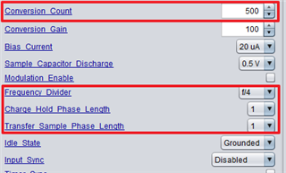

假设 CapTIvate 配置如下、
互、1 TX、8 RX
转换计数=500
分频器= 1
无过采样
CapTIvate 设计中心 GUI 中的扫描时间估算如下所示。
传感器总数仅为0.165msec。
客户想知道他是否可以将扫描周期最小化至小于1ms。

    问题1:可以。
    Q2:您的应用程序代码如何? 我建议您使用 GPIO 来显示 CAPT_appHandler()的实时及其频率。
    实际上、该时间计算并不正确、尤其是您使用过采样模式。

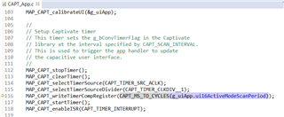

    问题1:抱歉、我没有解释清楚。  这是计时器频率的设置。
    因为时钟源为 ACLK (32.768kHz)。 以下是 MS_TO_CYCLES 的定义。 这意味着、如果客户输入1、频率将为1/32.768ms。

    您好、伊斯天、
    我明白了。 客户输入 GPIO 切换代码并测量间隔。
    他确认周期周期与.ui16ActiveModeScanPeriod 中配置的值相同(如果时间间隔为1msec 或更长)。
    然后他手动更改了 MAP_CAPT_writeTimerCompRegister()的参数并测量了间隔。
    偶数  MAP_CAPT_writeTimerCompRegister (1)表示1/32 [msec]= 31.25 [usec]配置、间隔为0.96msec。
    这似乎是最小间隔。

    最短时间由该函数决定。 我建议客户直接测试这一点。
    2.客户可以通过更改这些参数来缩短扫描时间。 希望这能提供帮助。

    我是说客户可以在 MAP_CAPT_updateUI()函数前后使用 GPIO 切换。  时间是指用于键扫描和数据处理的时间。
    所有要做的是缩短  MAP_CAPT_updateUI()使用的时间。 对于该方法 、您可以参考我上一篇文章中的第二点。
