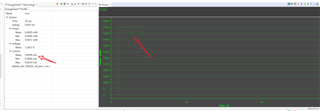

并将测试结果附在我的一侧:
Johnson
