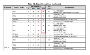

器件型号:MSP430FR2355 您好!
当我转到第25页时、RSM 封装不提供 TB3。
那么我们在这个封装中没有 PWM 吗?
所有其他计时器是否可以具有 PWM 输出引脚?
如果 TB0和 TB1可以输出 PWM、则可以使用这些引脚。 请确认。

您好 Connor、
是的、这可以完成、请看 一下 http://dev.ti.com/tirex/explore/node?node=ACqyBhoKY-mma1YuW1PofA__IOGqZri__LATEST 中的 msp430fr235x_tb0_shadow_register.c 示例
此示例使用 P1.6/TB0.1和 P1.7/TB0.2在上生成 PWM。
