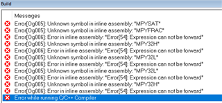

    客户也在25.2.7.1中尝试过汇编例程、但失败、如下所示:
    只需复制例程并编译、 但编译失败、并且有几个符号无法找到、但它们确实存在。
    通过 引用寄存器、可以将宏定义替换为实际值来编译宏定义:
    但是当程序运行到 mpy32Backup 时、它不起作用、
    请帮您检查这个问题吗?
    谢谢、此致、
    樱桃
    25.2.7.1中的示例用于汇编、而不是像您所做的那样使用。 思考您所做的事情。 您将一组数据压入堆栈、然后您的 C 函数尝试返回。 它会查找您保存的数据、而不是栈上的返回地址。 这将会每次吹扫。
    您可以将这些 asm ()语句放入 ISR 中、但前提是考虑栈。
