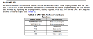

我们在其中一个应用中使用 MSP430F5358微控制器。 同样、我们计划使用 BSL 软件调用(使用 BSL 端口刷写代码)。
请向我们提供所需的硬件电路和固件代码。 请返回上一页。
    《MSP430闪存器件 BSL 用户指南 》应帮助您获取 BSL 软件调用和其他 BSL 信息。 您还可以查看 MSP430F5358的数据表 、以查看某些特定于器件的 BSL 信息、如引脚要求(如下所示)。
    Luke
    所有 MSP430F5xx 器件的出厂 BSL 存储在器件 BSL 闪存段中、因此可以定制原始 BSL (即 TI 开源代码)。 JTAG 熔丝值被存储在 BSL 区域的末尾、并且在定制期间、需要注意不要最终被带砖的器件所损坏(BSL 不工作并且 JTAG 熔丝被锁定)。
    我提到这一点是因为在您的图片中、器件可以在没有 UART 多路复用器的情况下工作、因为可以修改 BSL (如果需要的话)以将相同的 UART (引脚)用于 BSL 和常规 UART。 用于启动的 UART BSL 需要从另一侧进入序列、通过测试/复位器件引脚生成。
